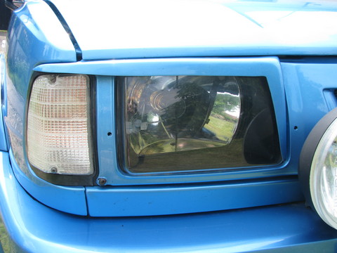

Já bych se vykašlal na debatu o spoilerech...
Kdo je originalista, tak se posere z krytu světla, kde neni napsane czechoslovakia.
Někdo jiný zase originalistou není a líbí se mu jiná maska,narazník apod...
to je věc vkusu...
ale....
když se nezaujatě(skoro,patřím spíš k těm stylistům) na jedinou fotku toho predniho svetla tak nepochopim, že nekdo lakuje masku a ten picus kolem blinkru necha cerny...
Mracitko jeste pochopim, ale tohle taky nerozdychavam...dyt ani jedinym tvarem nenavazuje na masku,kapotu ani blinkr....svetlo ma kulaté rohy a mracitko ma skoro presne pravý uhel....nehodí se mi ani ke spáře od kapoty, ani ke spáře od masky, nelíbí se mi napojení na blinkr,který ma rovnomerný cerný lem a to mracitko ho kazí...nenavazuje to ani na žadny tvar s blatnikem...
proste pusobi na me jakože majitel za každou cenu chce mít mračení....a to jestli má čirej blinkr nebo ne je vecí financí, dostupnosti atp...neresím.

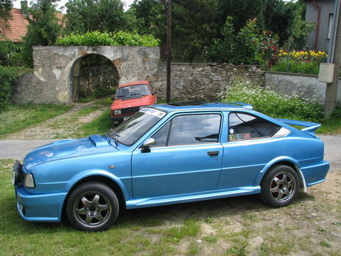

-> Zdeněk.: nejsem zapřísáhlý originalista, jen některé věci nemusím. Je to tak, na autě je znát doba, kdy vznikalo
-> Kaprof-Los Koramos: jj to přiznávám, laminátů je tam zbytečně moc, ale v době kdy tohle auto vznikalo to asi letělo
-> MATTESS: protože jsi originalista, já před 3 roky s čerstvým řidičákem chtěl taky dávat na auto spoilery, křídla a kdesi cosi, naštěstí mě to včas pustilo a jdu taky cestou originálu, protože tak škodovka je a bude nejhezčí
-> Zdeněk.: na mě to auto působí dost rozporuplně
-> Zdeněk.: šiši ..mračítka asi nepochopim..nalakovat masku ..a blinkry sou černy..
barva je to pěkna ale to auto ma na muj vkus na sobě moc kravinek a laminatu
-> MATTESS: -> Kaprof-Los Koramos: tak zadní světla se hodí zase k předním
, ještě čirý blinkry bych tam dal a je to pěkný. Na auto bych si to nikdy nedal, ale tady se mi líbí, neumím si na tomhle autě představit origo světla
-> Zdeněk.: nerikam zpracováni pěkné ale ty svetla a zrcatka
-> Zdeněk.: může být udělaný sebelíp, ty světla to zabijou. Za ty bych bral rodný list :-)
-> MATTESS 14.05.09 12:00:51: tak do tohohle auta bych hoši moc nerejpal. Je uděláno se stejnou precizností jako ta oranžová 110r, stály vedle sebe na Běšinách img.skoda-virt.cz/gallery
_upload/.../112_4458_190.j
pg Auto vyjede párkrát za rok, vloni třeba vyjelo asi jen jednou, tak i kdyby jezdil bez světel, tak bych neřešil, že není vůbec vidět jestli svítí nebo ne
Jako celek je to auto velmi povedené…

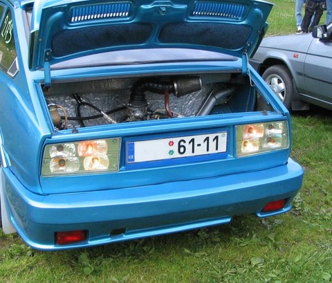

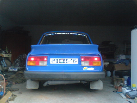

-> LiMaK - 742 forever: Tak ono tohle v noci bude videt, ale ve dne za slunce ne... Ale nic to nemeni na tom, ze bych to na auto nechtel :)
-> Syny: ja vim, ze to sou brzdy...teda tuším to, chlapec opravdu nema rad zadek sveho auta...
Ja o svuj zadek prisel na podzim, když nekdo v noci prehlidl me seriové zadní svetla a brzdy v 10 vecer (!!)..., takže tohleto co tady vložil -> MATTESS: je čiré zoufalství a šílenost...
pokud se bavíte o té fotce, co jsem dal, tak to jsou skutečně brzdovky. Asi nemá rád zadní část svého vozu
-> Syny: Tak mě zas až teď došlo, že svítí i zpátečky. Až když jsi to napsal. To je vidět, jak je to k ho***.
-> LiMaK - 742 forever: Vsak to sou brzdy - vsimni si, ze mu sviti i zpatecky... Takze zrejme couval a pribrzdoval...
-> Syny: a TO podotykam podle umisteni by to mely byt brzdovky!!
...teda pokud se chlapec neodlisuje i v tomhle a neprehodil brzdy s obrysama.
-> Eidy:
BTW: To ze sviti sem si vsim az ted, co si to napsal..
-> MATTESS: Tak to je děs. Nejdřív jsem si vůbec nevšiml, že svítí. Krom toho, že ty paraboly nevypadají hezky, tak svítí úplně k ničemu.
Některý lidí neupravují auta, aby je vylepšili, ale aby byli odlišní za každou cenu.

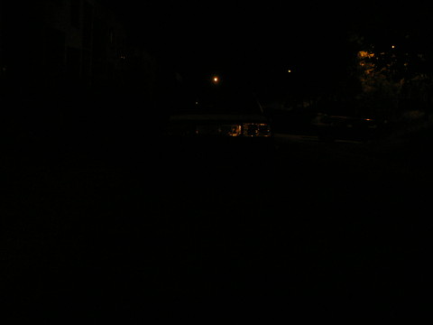

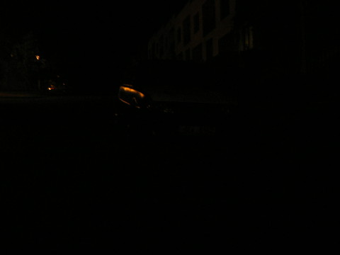

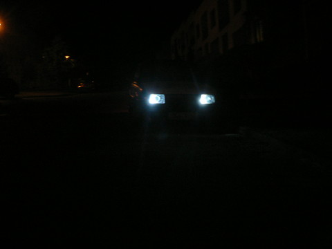

-> petr s: tam sou zhaslý a pod tím rozvícený
-> phase 14.05.09 09:45:18: Ta tma jsou parkovačky?

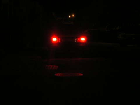

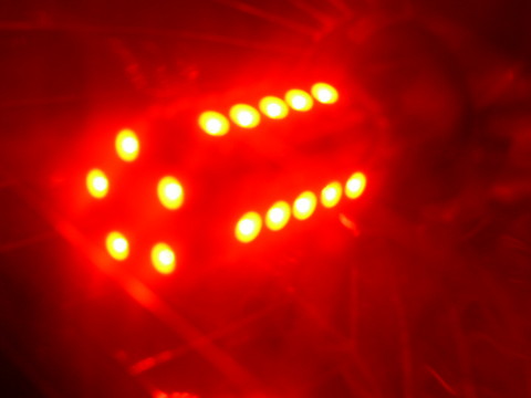

Ty diodový sou dobrý ale stejně to svítí moc bodově,já mám eště jedny diodový,byli teda dost drahý,je na nich kolem 25 smd diod a ty nemaj chybu,zítra nafotím a ukážu mám to i v parkovačkách a bomba.Jediný mínus je ta cena ale já už bych jiný nechtěl
žárovky, které tady probíráte mel kamos kdysi na 120ce, taky mel bile svetla.
1) souhlasím s tím, že je to lepší než tyhle růžové k*rvy.
2) svetlo z té diodovky se nerozptyluje v parabole -->
klasické světlo na felicii (apod) je delané tak, že žárovka svítí hlavně do paraboly, od ní se odráží a ten plastovej broušenej kryt světla už jenom usměrnuje tok světla tam kde má svítit.
ta diödovka svítí pouze v uzkem paprsku na plastovej kryt a výsledek?
Ve dne je videt na povrchu svetla tak maximalne 5cm kolečko. celé svetlo tk pusobí zhasle, jen uprostřed, tam kde je ta diodovka, tak je tak +-5cm kolečko v prumeru.
v noci se to sice zlepsí, ale tech 5cm kolečko svítí tak jak klasické žárovkové a zbytek svetla je jen tak trochu nasvícený od nejakeho zbloudilého lomu světla od skla do paraboly --> což je presne naopak, než má být.
3) já jsem ty bíle kryty mel nouzove asi 3 dny, než jsem sehnal normální. M.j. i z toho důvodu, že jsem nebyl schopen pořádně to světlo podsvítit a mimo jiné i z toho důvodu, že nejakej ožrala v listopadu přehlídl V NOCI mé normální žárovkové sériové brzdové světla a zrušil mi celej zadek, takže tyhle bílé světla byly po té bouračce z nouze,ale navíc ještě hůř svítící....a to u mě vyvolává špatný pocit....
