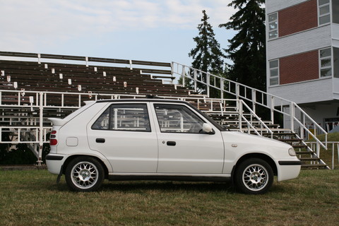

-> facko: Standartně je na Feldu 175-60 R14, nic jinýho by dle TP nemělo bejt, ale já jsem dal 185-55 na 5,5J alu a pohoda. 185-65 bych tam nedával, moc vysoká guma, bude to velkej balón.
Pro info foto na autě.
