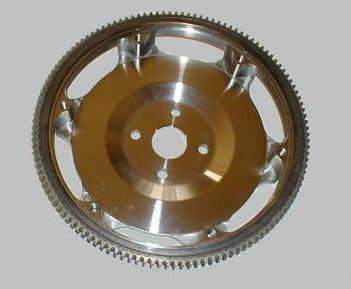

eidy: inac fakt pekny vetracik
to je tvoje ?

takovejhle setrvak se uz chova jako vetrak-) a odfoukne auto-) nicmene muj nazor je ze to nema smysl a taky to nedelam nicmene pokud to nekdo chce tak mu to nevymlouvam..
