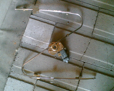

-> Feliciemann: to vypadá dobře. dá se to někde splašit?

Feliciemann
Ideální jsou tyto, nejsou to origo, co vyráběla fabrika, ale náhrada, vyráběly se někde na slovensku a bowdeny jsou nahrazeny kovovými trubkami, takže nic nepraská a životnost je neomezená. Instalace jednoduchá, vyndá se manuální mechanismus a namontuje tento, přivedou jen dva dráty do dveří.4
