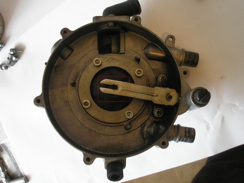

-> Slavek: mno mám jinej systém, lovtec, mně prodal na lovato
udájně by to měla bejt už jedná velká firma

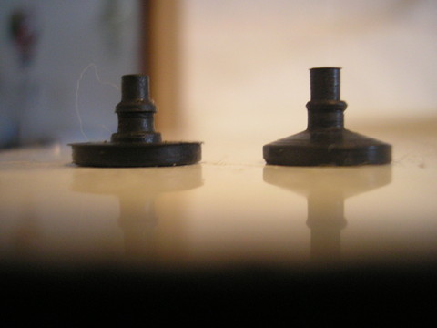

ale určitý rozdíly tam byli, ten ventilek na volnoběh, byl jinej,
membrány ok, až na drobný rozdíly
pak další problém na membráně jak sou ty plechy, na nich ej výstupek na páku, byli rozměrově trochu jiný
spotřeba je kolem 10l lpg, at dělám co dělám
předtím se dalo okolo 9l lpg, dálky 7-8l lpg
někde tam je problém
