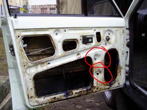

-> Syny: kerej máš rok, možná to někdy v roce 1980 předělaly, ale jaro 1979 je ještě jen se spodní dírou.

-> Gryzly: hmm tak to ja zajimavy - to sem nevedel... Mno tak to sem zvedav co vymyslim...

-> Syny: když na ten sloupek z eMka navaříš nějaký harapák tak to mužeš přes něj přišroubit do spodního otvoru.

-> Syny: bud rád že jsem tě na to připravil a nemusíš se stím pak srát.
Ale nevím v kterém roce přešly. rozdíl je v této díře. užovka má jen tu spodní a ten sloupek vede až dolů. Emka mají i tu spodní ale navíc maji prolis a tu horní díru, kam je to na šroubený. ta dolní je u eMka zbytečná a je prázdná i ten sloupek je kratší.

-> Gryzly: do riti - tak to si mi skazil plan...

-> Syny: jedině to trušku upravit, ale není to plug&play. zkusím najít fotku vnitřku dveřích.

-> Gryzly: pockat, takze ten delici sloupek z eMka na ouzu nedam?

-> minno: Další rozdíl ve dveřích užovka x eMko je v umístění otvoru pro šroubek na spodní části sloupku mezi stahovačkou a trojuhelníkem. ten šroubek je u užovky asi o 10cm jinde a ten slopuk nemáš za co přichytit. eMko má už obě dírky. A taky je trošku jiný rádius toho žlábku jak je zrcádko, ale to bys musel dát dvě dveře vedle sebe abys to poznal. je to minimum, ale viděl jsem to.
Jinak ty kliky třeba na užovce 19979 jsou už stejný jak na eMku.
