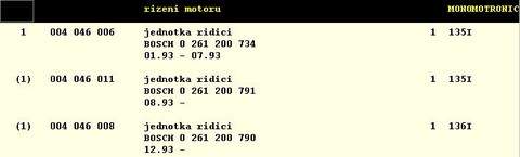

Víte někdo jakej je rozdíl mezi tou starší a novější na 135ku?

-> David V6: todle je katalog náhradních dílů.
Jinak ve vstřikovači je i jiná tryska. a stejnej vstřikovač má i fiat uno 1,5 i.e a taky má jinou vstřikovací trysku, ale jednotka je až na telotní čidlo stejná.

jo podle čísla na jednotce kdysi jsem to sem dával. pokud vím dělali se na fávo 135 aspon dvě jednotky. zkusím to pohledat.

David V6
Jak poznám řídící jednotku z fáva 40kw a 50 kw když nebudu vědět z kterýho je auta
