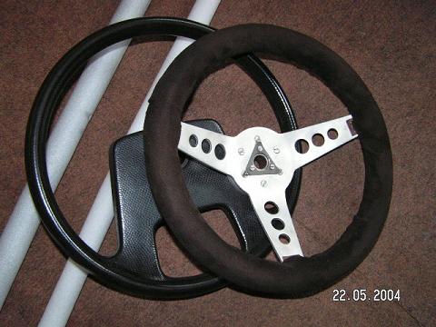

Honzik
18:44:38
23.05.2004
23.05.2004
Happy Piston
ja sem to omotal cyklistickou omotavkou na berany. Kdyz se to bobre udela, tak to vypada dost good v kontrastu s 3-ramenym hlinikem.

Honzik
mě se to povedlo stočit, pak sem to akorát na spojích slepil izolepou. sehnal sem to ve sklepě na teplovodní trubce, ale jinak by toho měl mít každej instalatér spousty nebo nějaký stavebniny.

Honzik
neni pokud to nedáš moc tlustý. já mám tušim 9mm silný a obšitý kůží a maximální spokojenost, ale měkčí než ten origo "dřevák" to je.

Honzik
já sem sehnal mirelonový těsnění na teplovodní trubky. musí se ohnout a pak něčim obšít nebo sehnat nějakej už udělanej obal

Pepino RS
mam malej volent origo Škoda-kolinsky nastrojarny. a zajimalo by mne cim bych ho mnel omotat aby byl silnejsi do rukou ???
