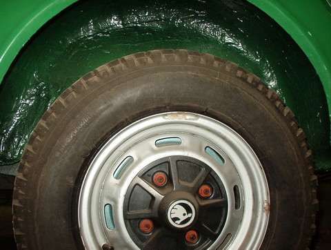

je to na fotce špatně vidět ale je to tam 82
