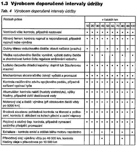

Reeaper
Chci si začít psát, co jsem kdy na autě vyměnil, abych věděl, kdy to mám měnit znova a měl v tom přehled.. jenže co měnit, kontrolovat..
Já osobně vím, kdy byla měněna brzdovka, olej+filtr, svíčky.. chystám se měnit hadičky brzd.. atd.. ale co třeba mazání řízení, kuláků, svisláků, zadních poloos atd atd
12:51:44
05.12.2007
05.12.2007
Reeaper
Při přemýšlení, co bych mohl na svým autíčku vykutit mě napadla pravidelná údržba - vlastně ani nevím, kdo kdy na tom co dělal, v jakým je co stavu..A abych se přiznal, začalo mi z toho být celkem úzko, protože mnohdy se jedná o věci dost důležité, jejichž zanedbání autíčku rozhodně nepřidá
Ač to může znít trapně, myslím si, že některým začátečníkům (včetně mě) se tyhle rady mohou opravdu hodit, takže CO je vhodné čas od času vyměnit, promazat, zkontrolovat a JAK často? Svíčky, kabely, olej, brzdovka..to jsou známý věci, ale co ty méně známý?
Něco se dá najít na netu, v manuálech, ale myslím, že by bylo fajn, mít co nejvíce rozumů pohromadě.. rpsotě co vás napadne, co je třeba právě vy pravidelně kontrolujete?
