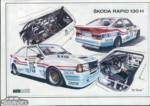

máte někdo kvalitní fotky zevnitř = interier?

kluci díky, nejspíš půjdu trochu vlastní cestou, ikdyž podle H-čka, protože sehnat 5x uloženou kliku je nejspíš nad moje síly...; stejně to potrvá dost dlouho; nejvíc bych uvítal technický popis (ikdyž sem tam něco už mám...)* takže ještě jednou dík...; založíme stránku a budeme průběžně informovat...

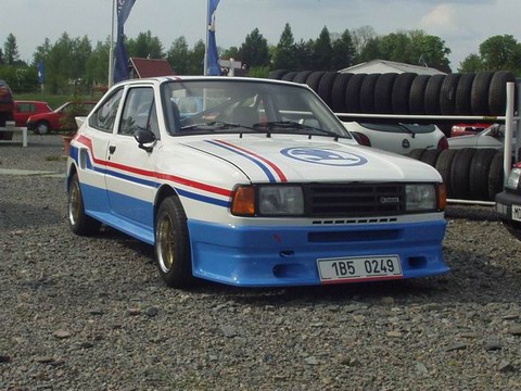

-> duma: Tak Beskyd mám na autě a vypadají teda jinak - tohle je sice na fotce blbě vidět, ale je to na 99% polák. Jinak jsem měl za to, že děláš jen kola a Ty stavíš i auta na zakázku?

-------Tuner2 To máš pravdu ale jak to majitel chtěl postavyt tak sem mu to tak udělal.CHtěl jsem to udělat tak ják byl ale zakazník náš pán
Jinak ty zrcátka nejsou polské ale Beskyd.

-> duma: Až na ty polský zrcátka, sériovou přední kapotu bez výdechu chladiče a podvozek komplet rapid je to docela hezký, ale věrnější kopie je tohle: www.pmautosport.cz/index.
php?option=com...

jestli to je ten co byl v doksech cca loni tak ten je moc pěknej,jen škoda toho střešního okna...jestli to není on tak beru z5
