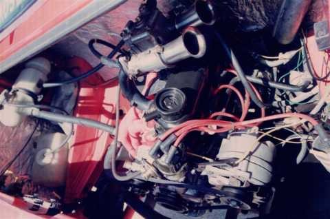

mizernej detail
zvětšit Škoda 130 sport-výfukové potrubí - obrázek od ondie vložen 04.12.2007 13:29:00

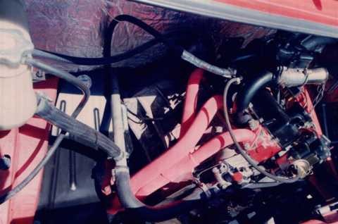

no coment
zvětšit Škoda 130 sport-výfukové potrubí - obrázek od ondie vložen 04.12.2007 13:25:27

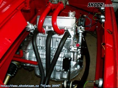

..už příčňák..
zvětšit Škoda 130 sport-výfukové potrubí - obrázek od ondie vložen 04.12.2007 13:24:14

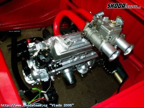

..cement
zvětšit Škoda 130 sport-výfukové potrubí - obrázek od ondie vložen 04.12.2007 13:21:48

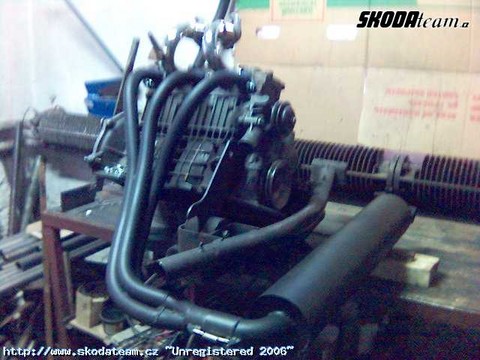

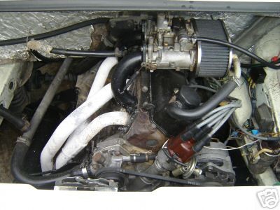

..malta
zvětšit Škoda 130 sport-výfukové potrubí - obrázek od ondie vložen 04.12.2007 13:21:10

Vita
Nazdar,zajímá mě celkové provedení výfuku....původně jsem si myslel,že je provedeno 3-1 a napojeno na příčný výfuk...Ale jak jsem získal více fotek, čím dál mám dojem,že je to "nabastleno" do nějakého podélného výfuku...Kdo má fotky, případně více informací tak se ozvěte. Díky
