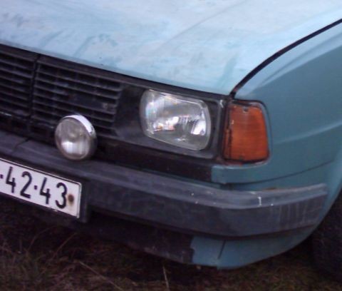

-> ventYl: Zajimavy je ze mam 105L uzovku a mam ty ovaly taky 1 Proste zezacatku byli kulaty... d 81 do 83 ovaly (GL a GLS meli 4 oko) a pak kdyz byli eMka tak se davali na 105 a 120 tyhle ovaly a casem zacali davat na 120tky ty tvarovky a pak asi v 86roce i na 105ky, takze asi od toho 86 uz meli vsechny shade tvarovky...
Garcedka meli ovaly a rapidy tvarovky...

Tudiz. Ovalne svetlomety (tie, co su tu na fotke vo fore nizsie) sa davali na Garde, A tusim 120tky uzovky. Na 105ky a 105Lky patrili kruhove jednoite svetlomety a na GL a GLS vybavu patrili zdvojene kruhove svetlomety.
Pre eMka: na 105 / 105L a mozno aj 105GL patrili ovalne svetlomety, vsetky ostatne eMka mali tvarove. (120*/13*/Rapidy*)
Samozrejme ku koncu vyroby uzoviek, ked sa montovalo, co sa mohlo, sa mohli vyskytnut ovalne svetlomety kludne aj na 105ke, alebo dvojite kruhove na 120tke a takisto ku koncu vyroby S105 (tusim rok 1988) sa mohli vyskytnut tvarove svetlomety aj na 105ke (a casto to tak aj bolo).
Tazdy typ svetlometov ma svoje vlastne hrnce, ktore su vacsinou vzajomne nezamenne a nedaju sa vzajomne prerobit. (mozno maximalne jednoduche a zdvojene kruhove z uzoviek).

-> Gryzly: a vo co gou,ty se dávali na 105ky i v roce 1987,s takovejma se ji kupoval uplně novou.Potom jsem na to dával 120kový a i s jinejma hrncema a maskou.

myslíte todle: To jsou ovály který se dávali na prcní eMka M I a pak ještě nějakou dobu na Š105.
