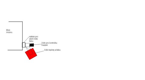

Radar
-> Jakub M.: Moc tumu tvému obrázku nerorumím. To tam máš udělanou nějakou odbočku nebo "téčko"?

Jakub M.
-> Risan:
jo, u sériového motoru je to zcela zbytečný údaj... ale sám mám zkušenost, že při delší sportovní jízdě dochází k nadměrnému zvýšení teploty oleje (až 140°C - pokud jde o minerální olej, je to hodně). Já mám čidlo teploty oleje společné s čidlem tlaku oleje v místě umístění čidla pro sériový barostat a to následovně - viz obr

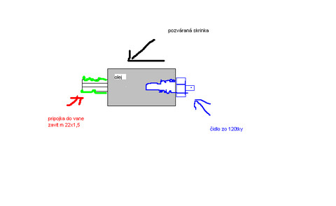

stepan
-> suri: tak to už bych se bál, že to urazim

ta krabicka sa zaskrutkovala namiesto vypustnej zatky oleja na vani

Radar
-> suri: Moc tomu nerozumím. Ta krabička byla kde nemontovaná? A přívod oleje do krabičky si bral odkud?

to je ona

no bola to taka zvarena krabicka na jednej strane bol zavit M22x,15 co ide do vane nadruhej strane zavit na cidlo teplomeru zo š 120. je to onieco presnejsie ako dat to cidlo rovno do vane.

erko nema teplomer oleja skusim ti nakreslit ako som to mal ja a dat sem

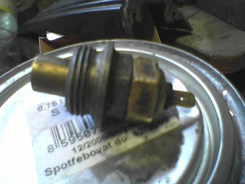

stepan
nalisovaný? já tam mám vyříznutej závit a našroubovaný
11:53:11
27.10.2007
27.10.2007
zidlik
jo takhle to mám udělaný taky...čidlo na teplotu vody mám nalisovaný ve vypoštěcim šroubu a funguje to

stepan
ani ne

Radar
-> stepan: To se mi moc nezdá, nemáš strach, že to někde urveš?
10:44:55
27.10.2007
27.10.2007
Jen tak mimo bych chtěl říct že jsem před měsícem zjistil že výpoušták oleje má stejný závit jako thermospínač na vodním chladiči. M22x1,5
10:40:03
27.10.2007
27.10.2007
stepan
je to čidlo 120, a šroub na vypouštění oleje
10:37:44
27.10.2007
27.10.2007
Radar
-> stepan: A, sorry, nevšimnul jsem si, že je to v nějakém šroubu. A kam to přijde na motor?
10:36:04
27.10.2007
27.10.2007
Radar
-> stepan: Z čeho je to čidlo? Já mám nové ze 120 a má ti část, co je v oleji jednou tak dlouhou. A kam to dáš na motor?

stepan
já to mám takhle, ale eště to nemám na autě
