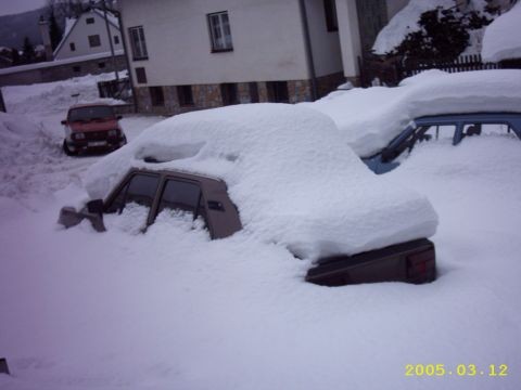

12:08:23
11.11.2007
Tomik...
Už mam taky zazimováno 3
zvětšit Zazimovani - obrázek od Tomik... vložen 11.11.2007 12:08:23

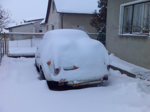

Apple STS Chvojkovice-Brod
hehe já loni zimoval bílou takto, letos má garage
zvětšit Zazimovani - obrázek od Apple STS Chvojkovice-Brod vložen 25.10.2007 19:52:28
