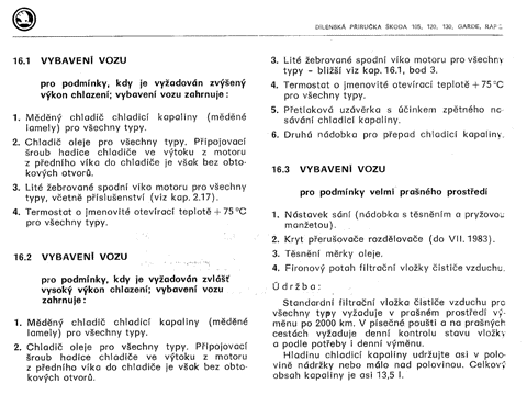

colaczech
tak uz jsem to nasel co tam bylo za upravy. zitra to naskenuju nebo opisu a hodim sem, Ten chladic byl medeny.

colaczech
jo a jeste tam davali chladic oleje jako do 120LS
22:46:29
23.10.2007
23.10.2007
colaczech
tusim ze tam davali nejaky vykonnejsi chladic. A vzduch se filtroval tusim pres olej, byl to takovy cerny valec(pomerne velky( na levo v motorovem prostoru. Kamos meli v byvalem JZD skodovku, byla servisni vozidlo, a ta mela tento filtr protoze to jezdilo po poli tzn. prasne prostredi. To mam jenom z vypraveni ale asi na tom neco bude protoze osobne uz sem ten filtr ve skodovce taky videl, ma to jiny kamos, mel by byt tady i zaregistrovany ale dlouho jsem ho nevidel takze nevim jestli to auto jeste ma, ze bych to vyfotil.

Bagrr- máma mele Emu
Díky nejmenované slečně mně napadla jedna otázečka:o)
A to sice: Jak upravovala škodofka auta řad 742.1xx a 743.1xx na export do zemí jako je třeba egypt kde vládnou vedra. Jde mi hlavně o chlazení a pak dále o filtraci vzduchu... Přeci si až tak moc nevěřili že by tam poslali např rapida 136 tak jak je.. To by podle mně nemohlo uchaldit za nic písek v motoru by asi taky nedělal dobrotu:o)
