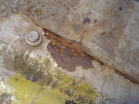

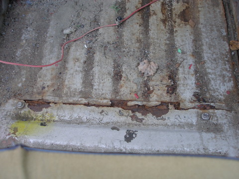

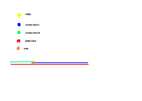

-> Majkí-110R: Podlaha je vcelku a na ní je nabodovaný ten oblouk-most.Ty nýtky nejsou nýtky,ale v podstatě patenty (jak už psal m8rinek),na které se přicvakl koberec.A ano,je tam dutina,která se vyplatí vystříkat Resistinem(při ošetřování dutin).Dokonce je tam i dírka,na toto určená(alespoň já ji tam měl...)Jinak vyvařit normálně-to shnilý vyříznout a dát nový plechy,zrovna na podlaze snad není co zkazit...

co to je za hovadinu? tak to obruš a uvidíš, spodek podlahy je z jednoho kusu plechu a na tom je posazena to vyztuha pod sdačkou (pupek) kterej je přivařenej možná jen na bokáchm žádný nejtky tam origo nejsou

-> m8rinek: mno jasně ale nechápu s kolika částí je ta podlaha dělaná a jestli je za tima nejtama svár
viz foto?

-> Majkí-110R: ty dva nejtky jsou tam kvuli kobercum(koberec ma protikus) a ten pupek je pod sedackou jako vyztuha kasle a tam je duty misto, jinak na podlaze nic jinyho nejtovanyho neni

ještě poprosím aby ste my nedávali téma do jiné sekce pač to tady dávám jako k rozlousknutí tohoto problému

tak tohle fakt nechápu je to schnilá podlaha u mého kupátka a vůbec nechápu proč je tam ten přechod a proč je nejtovanej jak na to koukám tak je jako jedna část podlahy "dole" a nahoře sou dva části k sobě přidělaný takže je podlaha tak nák dutá? protože když dám prst mezi ty nejty tak mám vlastně ruku v mezi těma podlahama? nebo to má víc části není my to vůbec jasný protže když bude v interieru voda (u kupátek při káždým dešti) tak se to dostane mezi ty čísti podlahy a tam to bude hnít nee? já totiš nechápu jak to mám vyvařit
