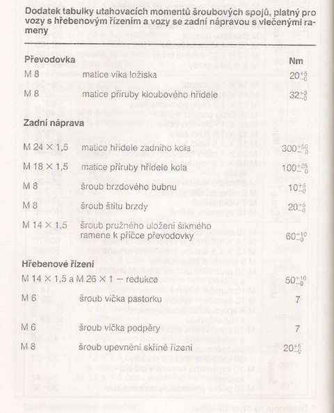

xtuner
dodatek...
zvětšit Utahovani momentakem........ - obrázek od xtuner vložen 14.10.2007 08:23:47

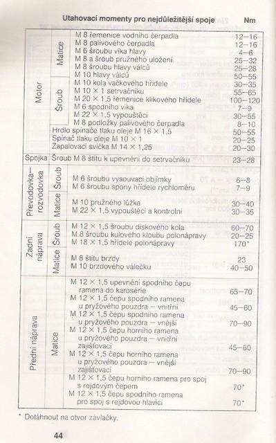

08:23:23
14.10.2007
xtuner
08:23:03

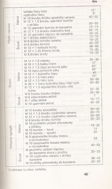

14.10.2007
xtuner
tady jsem ti to naskenoval je to pro 105/120 a je tam navíc dodatek pro 130 a vejš...
zvětšit Utahovani momentakem........ - obrázek od xtuner vložen 14.10.2007 08:23:03

nemate nekdo tu tabulku na skodu 130-136 jakej sroub na kolik ma bejt utazenej,,,????dik moc6
