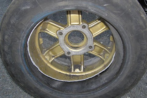

no jenze velka serie neni 100 kusu.. i ty hlinikovy 4pistky se lily do pisku a ze se jich udelalo mraky..

-> lubor: omlouvam se, ty prerazeny kola byly hlinkovy !!! Je jsem ted resil vyrobu novych krizu na LR a trosku to usnulo. mam znamy co by se mnou sli do vyroby delenych krizu, prave pres ten Hradec a od nich vim to co jsem napsal. Nicmene je to jedna pani povidala. Ovsem s tim dukazem bych to tak nevidel, protoze vicekusovy serie je podle me daleko lepsi lit tlakove. Kdezto do pisku to je vhodny pro nekoho "doma" s malou dilnou na melouch. Ale tezko se tady budeme dohadovat co bylo a nebylo...ruku do ohne za to nikdo nedame :-)

"Trochu" vymetená jáma na krajnici...

-> jate-line: Fiha...tak to opravdu vidim poprve. Jak se to stalo? Ono je teda videt, ze to kolo bylo hodne sebrane na soustruhu. Normalne je tam maso skoro az k tem sroubum.

-> TTomas: & lubor: Do piskovych forem se to leje az ted, protoze nikdo ze soukromniku nema na to nechat si na to udelat formy a potrebne veci. Za socialismu se vyrabely tlakovym litim, zejmena v Hradci Kralove a Plzni. V Hradci je odlevaji jeste ted, ale myslim ze uz jen jeden druh. Cena je ale hodne velka a ceka se vzdy na minimalne osm zajemcu. Kola vyrobena za minuleho rezimu maji plus to tlakove liti a minus stari, kdy ten elektron "pernikovati". Od lidi co to lejou do pisku (netreba zduraznovat jmena) bych si to nevzal, nebot mam vyzkouseno, ze v tom jsou bublinky. Kamarad na nich dal ranu, rozpulil stred (ano ctete dobre, stred) a v oblasti lomu bylo v materialu bublinek hodne. Kdyz trefite starsi elektron, obvykle to odnese jen limec. Resp. nidky jsem neslysel od nekoho neco o tom ze by neco bylo se stredem a to jsme tady "zavodni" mesto.

Pro ty, co se ještě nesetkali s rozletěným dobovým elektronem...

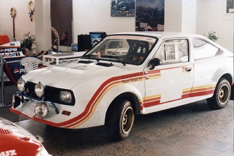

Sakra..že bych to garde postavil a startoval na barum rallye?
Bych natrh prdel imprezám....

-> lubor: Pana Nestrojila samo taky znam. Je to machr. Nicmene moje informace o dobovejch elektronech je takova, ze liti probihalo tlakem...taky je zajimave, ze prestoze tehdy se pocitalo s pouzitim techto kol pouze na par let, tak ty kola jezdi jeste dnes(nektere opravdu zubozene a vyzrane) a stejne jsem se ani ja ani moji kamaradi nesetkali z rozletenym dobovym elektronem a to ze uz nektere presluhujou treba 10x a o nejakym rentgenovani ani nemluvim.

-> davidm29: Legendární spolujezdec Pavla Valouška st., Leo Pavlíka, Pavla Sibery. Toho času jezdící veterány coby pilot. Viz: www.foltyn.cz/car/jiratko

-> davidm29: Nevím jestli ho ještě má ale letos jezdí Fiat 131 abarth

-> petr s: A odkud je...? Potřebuju se na to auto podívat..a co je to za člověka? Jezdí s nim vůbec?

-> davidm29: Na virtu nemá nic

-> petr s: Aj jakej má nick tady na virtu?

-> davidm29: Karel jirátko to je jeho auto koupeno ze slušovic

-> petr s: Karel? jakej Karel? On ho má?! No, byly vyrobeny 3 kusy tohodle garde...ale kol bylo víc jo?

No o těchto kolech se tady přece už drahnou dobu bavíme Mlho;).Jsou to dělené kola škoda, a právě v rozměru 7J.Cena je u Dusíka za elektronové opracované odlitky 49 000 (sada 4 kol), nedávno to tady dával do inzerce.
Jinak se to dnes lije technologií ztraceného lití, forma se vyplní voskem a slitina ho pak při lití taví a on vytéká ven otvory.Tím se zaručí odlitek zcela homogení bez vzduchových bublin v materiálu.Na vyžší úrovni je jistě i příprava samotné slitiny-tedy poměru složek než tomu bylo"kdysi".Sna d to píšu správně.

-> davidm29 12.09.07 14:24:17: Proč yslíš že byly jenom 3 sady? Jinak sežen porsche 911 a karel ti to garde vymění
