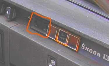

David->A co to je za ty tři čtverce vedle těch hodin?

Mr.Lumpy
-> David.: jj to sou vony a na elkovejch palubkách byly přilepený sezhora na palubovce mezi spínačem větráku a výstražnejch světel

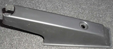

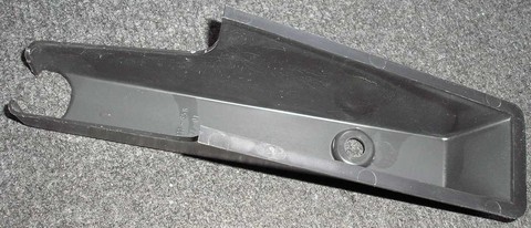

David.
-> Mr.Lumpy: bacha,ono to není jen ten držák,ale ještě dva plechy který se přichtí na zadní plato(v jednom je závit)a přes tenhle držák příjde ještě plastová krytka

David.
tady je-jsou dva na jednu opěrku-do každýho se dá jedna vodící trubička opěrky

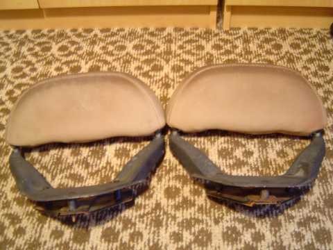

ondie
20:37:02
25.08.2007
25.08.2007
ondie
-> Mr.Lumpy: u sedanů,pokud myslíš ty ipurový tak ano,ale jen ty opěrky,ale potřebujou spešl držák..tohle sou kupé opěrky a držáky maj zase jiný..

ondie
tady máš opěrky kupé

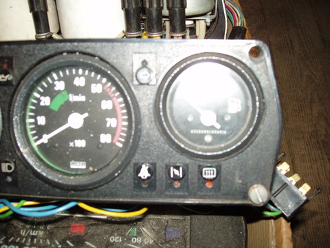

ondie
-> Gryzly: ty kontrolky se netýkaj jen hranatejch přístrojovek..
-> Mr.Lumpy: zadní opěrky byly dva druhy a podle toho i jejich uchycení (jeden druh sedan,druhej druh kupé) ...ale myslim,že je to doma nevyrobitelný,jestli se ptáš na to..spíš to někde sežeň..
