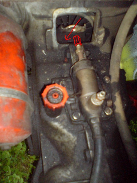

Petrxall
Takže řikáte, že si mám najít strom a hodit si lano jo?? No pro jistotu dodávám ještě foto, co přesně a kam přesně mi to spadlo.. vyznačeno červenou

pajavlk
-> colaczech: tamtudy to rozhodně ven nedostane

colaczech
ha zrada, ted si neuvedomuju kolik mista je mezi sertvacnikem a stenou prevodovky- aby to nebylo moc natesno a dostal si ten sestihran ven, jak jsem ti to popsal ja. No kazdopadne motor ven to jisti

colaczech
tak to bud klidny. spadlo ti to jenom mezi motor a prevodovku. vlez pod auto a uvidis tam takovej plech ve tvoru pulmesice, ten odmontuj a nekde za nim najdes ten sestihran(zakryva setrvak a spoku ze spodu auta- teda jestli ho tam vubec mas, jestli ne tak ten sestihramn bude mozna lezet pod autem)
