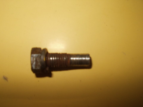

A určitě je to stržený? Já měl něco podobnýho. Jeden šrou nešel ven, ale šel normálně utáhnot. Nakonec sem ho dostal ven tak, že sem ho povolil kam až to šlo klíčem a pak sem ho povoloval rukou a přitom sem za něj tahal. Ten šroub vypadal takhle:
