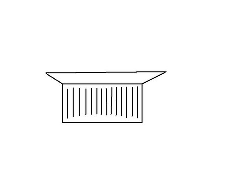

a vypadá to takhle.
když se kámoš zastavoval včera u jednoho co má kovovýrobu tak si za kus řekl 150Kč. a to jich potřebuje aspon 5

-> Pavel P@nkáč: no a právě že ten nástroj je spešl.

ja teda vubec netusim o cem mluvite ale podle me je to proste ocelovej valecek s radlovanim z vnejsi strany vevnitr je dira pro steft a vnitrni dosedaci plocha je nejakej radius nebo kuzel na matici ne?

-> Saky: no udělla by jen ten válec, a ty drážky by udělal do toho válce. jsou to drážky podobným stylem jako štefty na stodvacítkovým bubnu.

-> Gryzly: vzdyt to je vnejsi drazkovani aby to sedelo v tom hliniku ne? a co na tom cches delat sekacem? to mas za minutu na soustruhu-)
