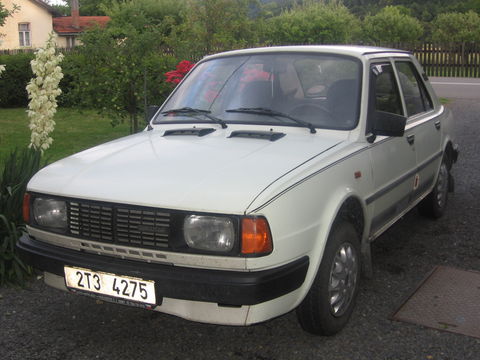

. Verim, ze sa take nieco vyskytuje. Bratov kolega z byvalej prace kupil zagarazovanu skodovku s necelou stovkou km. Proste si ju majitel kupil, zagarazoval a z garaze uz nevytiahol.
. Verim, ze sa take nieco vyskytuje. Bratov kolega z byvalej prace kupil zagarazovanu skodovku s necelou stovkou km. Proste si ju majitel kupil, zagarazoval a z garaze uz nevytiahol.17:21:47

Je tam i ta skoda,ktera je na fotu,ale maji doma malyho a von ju ee

-> PeterP136: Prdlajs fotoshop.Nelžu.Fakt!!!Ako
rát jsem ji už muse přestříknout přední čelo,protože ho měla ve fázi začínající rzy.Já v tom photoshopu či jak se to píše ani neumím a v počítači ho nemám.Neukazoval bych ji tu.Dám tu ještě fotky.Počkej
