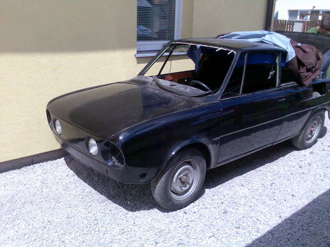

bond007
-> sliwowitz: už sa ti to podarilo otvoriť???

spyker
sry za ot ale závidím ti tu černou... takovou jsem chtěl

Jeessii
taky jsme to už řešili a dopadlo to tak že se to udělalo kolem hrdla nadrže

jerrom
jinak mě dneska ráno v posteli napadlo, kdyby tam nebyla tankovací hadice k nádrži, tak by to šlo asi tudy...
a je ještě jedna možnost, vyndat nápravu, plech pod nádrží, nádrž, odvrtat šroubky co sou na krytce k plováku a tudy.

jerrom
-> Majkí-110R: jak chceš oddělat přídavný, když se k němu nedostaneš???
19:22:08
01.08.2007
01.08.2007
-> sliwowitz: nn já už to dál několikrát a né žadné destrakšn derbi prostě prostrčit ruku diro od světla a voddělat to přídavný potom nahmatat drátek a kombinačkama pomalo silou tahat až kapota naskočí

borrico
Mně se to jednou stalo u kila a dostal jsem se tam spodem po odehnutí čela. Narval jsem tam ruku, zatáhl za tu západku a bylo to.

jerrom
- Jestli je vyndaná palubovka, tak můžeš zkusit nějakou tyčí dírou pro táhla stěračů od motůrku to otevřít
- rozbít přídavný dálkový a otevřít to
- povolit spoj mezi blatníkem a čelem a kastlí a odehnout čelo
- asi nejméně destruktivní je přeřezat čep kterej zapadá do zámku plátkem pilky nebo by měl ten čep jít vyšroubovat...je tam mylsím 17ka matka.
13:14:20

sliwowitz
na jednej erke sa mi stala nemila vec- podarilo sa mi zavriet prednu kapotu skor, nez bolo natiahnute lanko pomocou ktoreho sa kapota otvara... auto je cerstvo po laku, zial su uz namontovane aj pridavne dialkace...
ako to otvorit, samozrejme co najmnej destruktivnym sposobom???
diky...
diky...
