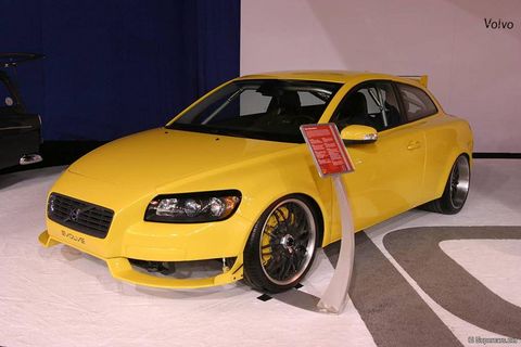

-> aDAm: dva brzdové třmeny má na přední ose Vauxhall Astra super touring car..Na slovensku a v čechách s ním jezdí Konček kopce.Ale určitě to nebude jediné auto které to tak má.I to Volvo má dva :)

-> aDAm: Tak čtyři ne
