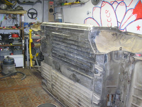

Bagrr- máma mele Emu
ad. 2 dláto je mocná zbraň.... Pak ev. dočistit dráťákem ve flexe.
ad.1 když to budeš mít očištěný až na holej (nikde žádná rez) plech tak 2-3 vrstvy základofky (osvědčila se mi SYNOREX extra) a na to Body 950.

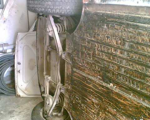

borrico
1. Gumoasfalt je celkem v pohodě. Dokud se neporuší, tak drží a navíc i odráží různé kamínky a tak podobně. Holt to chce vždycky po zimě zkouknout spodek a kde to bude oloupané, to oškrábat drátěným kartáčem a znovu natřít.
2. Nahřát horkovzdušnou pistolí a oškrábat a zbytek umýt technickým benzínem.

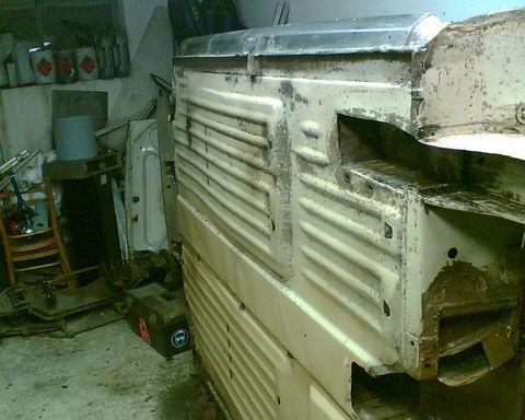

1.
jakou byste my doporučily úpravu podlahy jako zespoda já znám jen gumoasfalt kterej bude asi nejlepší ale z mích skušeností vím že to začne pod tím hnít nikdo si toho nevšimne a začas to upadne i s kusem podlahy
2.
jak mám mám dostat starej gumoasfal dolů??
DÍKY ZA KAŽDOU ODPOVĚD
2.
