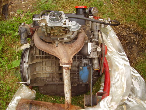

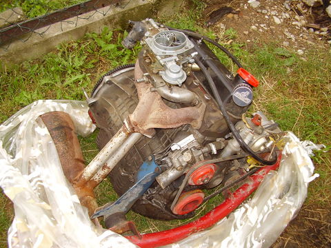

takto ma vyzerat motor po go, po 281km?!?!

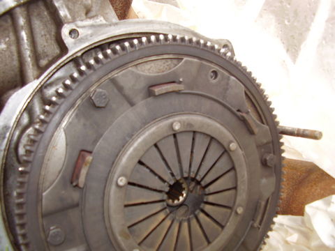

som pri skladani motoru nenasiel 2 sruby ktore drzia pritlacak tak som ich dal zo 105ky ..vsetko bolo ok a z do momentu ked som nastartoval awto ..vytlacil spojku ze dam rychlost a nieco strelilo ..to sa opakovalo 2x a potom tam bolo pocut hrkutat srubu tak som za kazdym vybral hlavicku ..pri prvej hlavicke to bolo ok ale ked uz odstrelila aj druha tak uz ta spojka sla mierne ... minule som to vybral a zistil som ze to boli presne tie dve sruby co som tam nahradil
