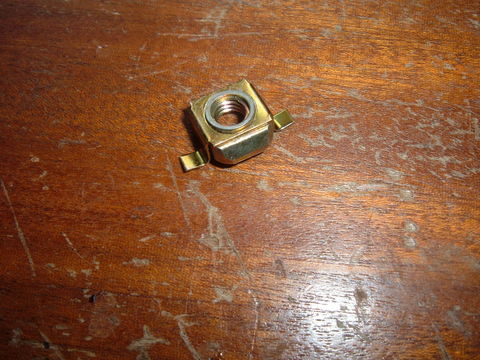

-> havlik: ty jo díky moc, už to tam je, zkoušel jsem to všemožně ale tohle jediné jsem nevím proč nezkusil, díky1 1

-> Vojtik: no tak co řešíš vezmeš to prostrčíš to tou dírou tou delší stranou posuneš to až se těma nožičkama dotkneš hrany tej díry pak tam zastrčíš tu druhou kratší sranu a posuneš aby to bylo přibližně veprostřed a hotovo

-> Vojtik: a dává se to tam nohama vzhuru než to máš na tý fotce
14:00:38
24.06.2007
no zasuneš to tou delší částí dovnitř a pak to tou kratší tam taky prostčíš a je to tam a vůbec na nožičky nešahej
13:59:11
24.06.2007
-> Vojtik: myslíš matky v kleci?

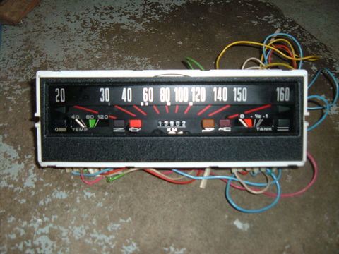

13:59:09
24.06.2007
Vojtik
sakra špatnej obrázek8
zvětšit jak nasadit matku do držáku světel - obrázek od Vojtik vložen 24.06.2007 13:59:09
13:58:14
24.06.2007
Vojtik
Když jsem vyndaval hrnce z rapida, tak jsem zničil 2 matičky, co jsou nacvaklý v držáku hrnců, páč byly zarezlý šroubky. Sehnal jsem nový, ale nějak na to nemůžu přijít, jak se to tam nasazuje, jednu matičku už jsem zničil, páč jsem zkusil narovnat jednu tu ohnutou pacičku a ta hned praskla8 Už mě nic nenapadá. Je na to nějakej spešl fígl?
zvětšit jak nasadit matku do držáku světel - obrázek od Vojtik vložen 24.06.2007 13:58:14
