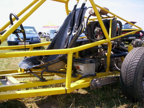

-> PeterP136: to by si pomohl tak o 10cm maximálně. Chtělo by to baterku dát do předu a taky udělat nějakou pevnější nádrž a dát ji dopředu.a nebo zakomponovat do toho rámu. taky bych asi udělal celo podlahu, protože si docela reálně dokážu představit jak přejedeš větev ta se ohne a projede ti stehnem. a to by klidně mohla i z boku a ne zespodu. Taky bych na montoval blatníky co se zatáčej zároveň s kolem. a byl by to super stroj.

Pekne, ale nedviha sa tomu predok? Ozaj robilo by zle homokinetakom keby boli zahnute dozadu, teda myslim zadne kolesa nie v osi iducej cez vystup z prevodovky ale za nou? Pripadne kolko by bolo unosne? Pretoze tym by sa tala zadna naprava posunut viac dozadu.

-> chooki: to rozlozeni hmotnosti asi nic moc...ale pekna prace.

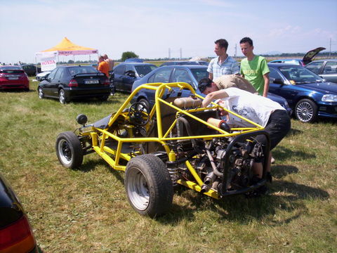

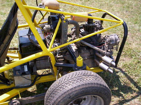

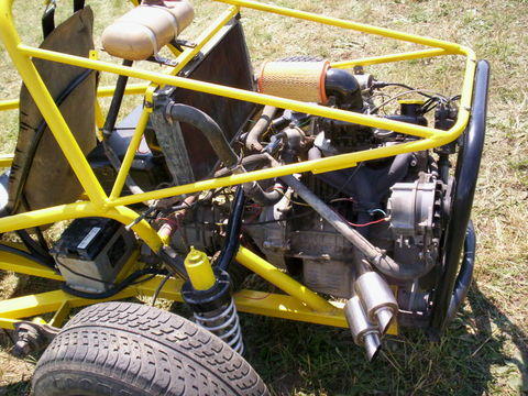

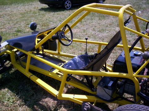

celkom pekne poriesena bugina...mna zaujal hlavne ten vyfuk...o tomto snivam na skode ako spravny stritak (pozn. styl urpavy motoriek -minimalizacia)
