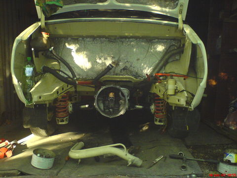

mno takze sem dneska privedl k zivotu motor, nalil benzin, nacupkal pumpou, trocku plynem otocil klickem a hned napoprve blaf a uz vrnel ;) tocky mel sice drobatko vetsi ale to bude karbecem ktery je trosinku rozladeny a hned se objevily zavady.
nedobiji, sviti kontrolka a tece mi benzin kolem propojovaci hadice, takze sem slusne manevroval abych ten benzin z nadrze dostal driv nez natece do zeme :( pricina - po dotazeni spony na propojovaci hadice se zdeformovala ta trubka a tudiz netesni :( takze sem momentalne v koncich jak to utesnit.
dale sem dneska zkousel odvzdusnit brzdy ale po par hodinach sem to vzdal a pravdepodobne mam KO THV, viz tema vedle :(

takze engine je kompletni a pripraven k oziveni, ceka se jeste na naplne at se to nestartuje nasucho ;)
dneska sem zaval odvzdusnovat hydrauliku a je to des, spojka sla fpohode ale brzdy je des, prvne sem zjistil ze mi to vali kolem praveho zadniho sroubu, sroub byl novy a tesneni taky, dotazeno taky dobre, no proste supr, pak mi jeste zacala chcat zadni kostka, tak sem se na to vysral a sel dom :( kdyz uz nic tak si aspon asi dneska vyperu koberce at se muzoou nastehovat do auta spolu se sedackama ;)

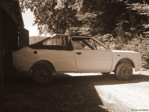

-> aDAm: pokousel jsem se zkoumat ty fotky, ale vychazi mi z toho bud jak jsem rikal o neco svetlejsi zluta nez je ten z pragosu nebo bila-teda spis slonova kost.

mno na te foto ma fajnovou strechu...taky bych takovou chtel...

-> aDAm: no bily to neni... spis to vypada trochu jako takova ta sampanska zluta jako ma ten standart z Prahy.

no jinak origo skoda barva to neni ale myslim ze je zvolena dobre vzhledem k tem cernym castem ;)
a ke strese, nez nekdo zacne rejpat ze vypada nejak divne...neni uplne prichycena, dosly mi cvocky a nyty a taky jeste na B sloupku chybi suchy zip

-> Matsoft: kdyby ses podíval na ty dvě barevný fotky tak poznáš že to má stejnou tu bežovou kapučinovou nebo jak jí nazvat jako to mělo předtim teda mě to tak přijde
