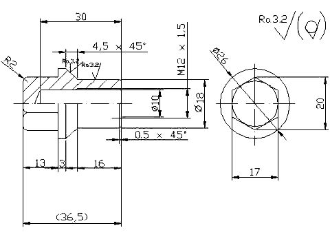

-> Matty110L: Jde to vyrobit i z imbusu M18, ale vem takovy, aby meli i valcovou cast. A neber 12.9, oddelas na tom hodne závitniku. Jinak a je ted budu delat z 15140. Rm 1100Mpa

-> Matty110L: tu mas nakres:

ale tak zase asi ta števty prdím ,ale stejnak sem zámečník a má tu možnost,tudiš si ty matky udělám..jen bych to potřeboval poměřit...klucí prosím nemoh by mně někdo udělat aspoň náčrt??moc prosím!!

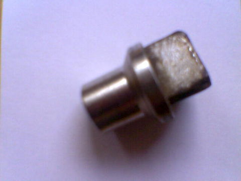

-> Matty110L: na kopretiny/otvaraky potrebujes spešl matky viz foto:

kucí pls pomoc..daj se nasadit otvíráky na normální štefty a utáhnout normálníma matkama??popřípadě nemá někdo plánek na výrobu těch matek??dík moc kucí...jo a nebo aspoň fotku matek
