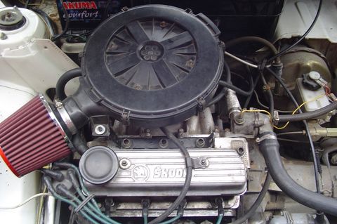

než řezat, radši koupit hříbeček (viz foto), měl sem ho na fáčku, ale v současnosti nevim, jak to pořešit na škoduli...nemá někdo nějakej tip jak ho nainstalivat na šáde?, diky všem

Tommy:-)
Chlapy jen sem se chtel zeptat ,je to k necemu platny kdyz je uriznutej airbox ,a je na pul venku filtr diky,demi jen o to jestli to stoji za hov....
