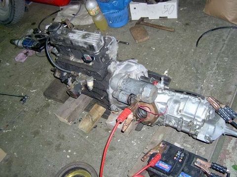

Martin
-> M a r c e l : Já jsem nasadil převodovku, připojil startér a už to jelo. Lidskou silou to nebylo možné roztočit tak, aby to něco rozumného naměřilo.
Musel jsem si tu akci natočit : www.skodaweb.wz.cz/2005/. ../motor.avi
