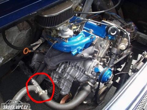

-> Reeaper: přesně tak! předělej tenhle spoj!

-> Reeaper: mno a osranej plech bude taky,protože ten fridex je fajn věc..zkus si někdy kápnout na horkej výfuk fridex a hned uvidíš..jinak doporučuju tu hadici sundat,očistit ten nátrubek kovovej a preventivně dát nový gumový koleno a pořádně zajistit sponama..Ono jak se to potom klepe,tak to nemusí zrovna moc těsnit

když koukneš na tu fotku, co jsem tu dal.. tak z toho spoje mi asi kape chladící kapalina na plech, co je pod tím.. ten plech je nad výfuckem, takže je určo horkej za jízdy.. tak že by se to odpařovalo a proto to smrdělo?

-> Reeaper: je možný že je to ten netěsněj spoj! pokud máš ve vodě fridex tak je to štiplavej smarad když se to dostane na vejfcuk!

viz kolečko.

technická: zjistil jsem, že v místě, kde se hadička od chladící kapaliny napojuje na chlazení motoru (napojená gupová hadice závlačkou) spoj zřejmě netěsní a při volnoběhu se mi zdálo, jako by od tama utíkala pára a plech pod tímto byl zašpiněný,. jakoby zamaštěný..
