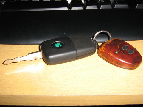

Ja tam mam diru pro ten klic 2x5mm myslim hluboky je to tak 6-8mm, takze na tyhle rozmery klic upravis a slape to. No, velky ve spinacce, jako je to delsi, ale nicemu to nevadi, nijak mi ta delka nevadi. Spis (aspon u toho myho) se s tim hur startuje. Vzhledem k postaveni spinacky rovnobezne s osou volantu ve skodarne a ze ten klic je otocenej o 90° oproti normalnimu tak mi chvili trvalo najit ten spravnej grif, jak s tim pohodlne nastartovat. U spinacek kolmo k ose volantu to jde bez problemu.

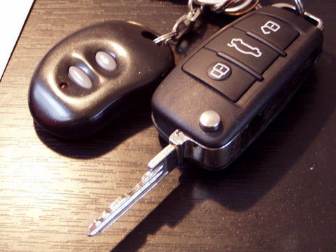

mě hlavně překvapuju, že na všechn fotkách je vystřelovák a u toho jiná dálka. já mám doma jeden připravenej,ale i s jednotkou. Když už tam to ovládání je,tak abych to použil a netaha jiný ovládání :-) Jinak jak psal Tomik, jde tam napasovat všechno. Myslim klíč...

-> Valentynka: JJ jak řikam, nechá se tam napasovat jakejkoliv, chvilka v garáži s pilníkem a je to...

-> Tomik...: No da se tam jakejkoliv, zabrousit po stranach a do dilky jak to pujde aby se vesel kdyz se sklopi. Mame ho taky zbrousenej do hubenejsiho

-> Nwkt: Do toho napasuješ jakejkoliv klíč, se podívej na foto, tam je taky na něco staršího...

-> Boga: Ten klic delaji na vetsinu aut, takze si musis vybrat aby to byl skodovackej, mi ho mame taky, na passata,a le bohuzel mame skodovackej, odendali sme puvodni a nalepily nas co sme nechali udelat...byla to pakarna, ale hlane ze ma pritel vystrelovaci klic

Docela by mě zajímalo kde se dá sehnat tenhle klíč...to je od passata ne? A cca cena. A chtěl sem se zeptat podle Vás jakou dálku jste dávaly do škodovky a váš názor, popřípadě nějaký doporučeni a orientační ceny. A z čeho nejlíp pasuje el stahování oken do škody 120. Díky moc chtěl bych znát vaše názory
