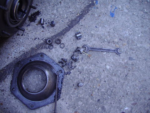

-> Syny: No urcite to poznas sam bude to v tom i pekne klapat. Pujde volne az do doby nez zacnes tocit diferakem. A to na obe strany(ve smeru i proti smeru hodinovych rucicek)

aha, takze to sa mi zlomili kamene a tie koliky sa mohli zlomit kludne az par tyzdnov alebo dni potom..no tak to vysvetluje vsetko

-> Syny: no je tam vůle na poloměr kola 5 cm nebo čtvrt otáčky ?

-> Kuladmin: mno co je moc velka - vule tam je slusna...

-> Syny: No teoreticky zvedni tu stranu auta klidne nech kolo a skus vuli pokud bude moc velka je to jasny

mno a jak se pozna ze se rozsypal ten sutr? Me to cvaka kdyz treba couvam a pak jedu dopredu - normal, ale jak poznam, ze to neni jen vule, ale sutr v riti?

no to to se mi taky stalo a pak ta pulka vylitla skrz prevodovku do spojiky i s olejem

-> patres007: kameny občas prasknou brácha je taky našen na dně diferáku. když s tím pak ještě jezdíš tak mužeš klidně urvat ty kolíky. stačí jedna gumovačka na trávě a přejet na asfalt a je to hnedka.

patres007
pokazila sa mi prevodovka, tak reku ju idem opravit. A hen co som nasiel..uz sa vam to niekedy stalo?
Cim sa to sposobilo?? Zlomene kamene, aj koliky na poloosi..
