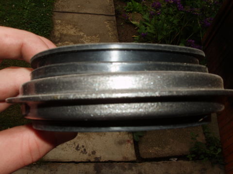

Pak se chci zeptat na důvod proč DDSR v eRkách osazovali s takovouhle mezipodložkou (viz foto),(mezi karbec a filtrbox) ..a jestli kvůli výšce celku byl origo eRkový filtrbox atypický (uchycení packy na víko ventilů).. ???
no a nakonec jestli se to výškově vše vejde do aut 742..mělo by ne?
