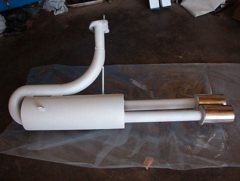

-> Breakz: kdyz nebudes jezdit v zime tak to ti mozna i prezije auto:)) muze to zustat i takhle bez povrchovky, ale to je asi na vkusu ono to casem bude sedivy...

Stryko si dal po roku na novom garde uz hrdzavy vyfuk opieskovat a ziarovo pozinkovat a ked garde po dalsich 4 rokoch predaval tak na nom bolo vraj len par cervenych fiackov od hrdze. Inac nove vyfuky sopovane hlinikom az na skrabance pri preprave a zvary drzia celkom dobre. Po dvoch rokoch je hrdza len vo zvaroch aj to len slabe fliacky, ziadne odlupovanie sa este nekona a to minulu zimu solili teda riadne.

dával jsem teď výfuk na opískování a šopování hliníkem a nevim jestli navrch dát ještě nějakou černou barvu aby to tak nezářilo;) a nebo ho spíš nechat takhle? a zajímalo by mě jakou trvalivost má takhle našopovaný výfuk když se s ním nejezdí v zimě?
zvětšit dotaz výfuk - obrázek od Breakz vložen 25.04.2007 17:42:30
