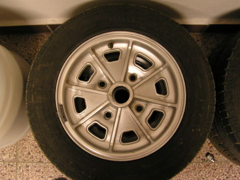

je to na 100pro 4*130, ale nevim jaký matky na to pasujou ale jelikož sou vyvložkovaný ocelovejma sedlama tak by snad mohli origo jako na plecháče. Avěděl bych o jednich takovejch po repasi obutý na novejch gumách 4ks za 8tic. Mimochodem mně bylo od toho chlápka řečeno, že to sou snad nějaký origo italský na scháde tak nevim.Ale byli v supr stavu.

-> Perdichtel: No pokud maj 6cm, tak je to malo. Skoda ma stred 85mm.

-> Gryzly: puvodni majitel mi napsal, ze je tam mel bez podlozek, ale ze kolo nedosedalo stredovou dirou na naboj - coz vypada, ze je mel chyceny jen steftama..

ted mi psal majitel, ze stredova dira je 6cm a ze pry to normalne jezdilo na 130ce..

-> Perdichtel: mrkni se mi pls.,kolik tam na tom kole máš ocelových sedel v dírách na matici,protože já mám vždycky jen ve dvou proti sobě na jednom kole

-> Perdichtel: jen podlozky pruchozi. btw zkus je bez podlozek. treba pujdou.....

-> Perdichtel: rekl bych ze ubrousit trochu materialu ze stredu. nebo dat podlozky.

-> Perdichtel: pokuď se nepletu tak užovka nemá středový kroužky tak proto

-> Perdichtel: rekl bych ze na uzovku by mohly...

-> Gryzly: no ja teda videl brouka na vsem mezi 13"-16"
na skodovku to ma uzky stredy.
