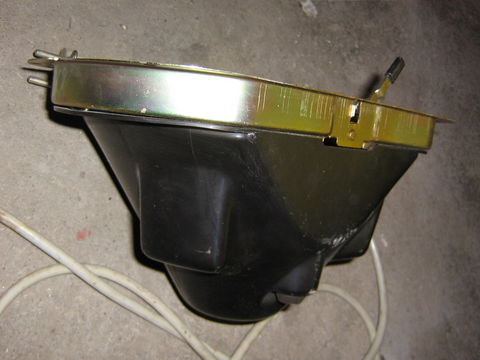

20:29:05
22.04.2007

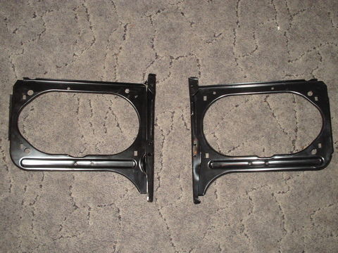

a tohle užovkový ovál..4
zvětšit Bryle pro světla užovka - obrázek od Pavel P.. vložen 22.04.2007 20:29:05

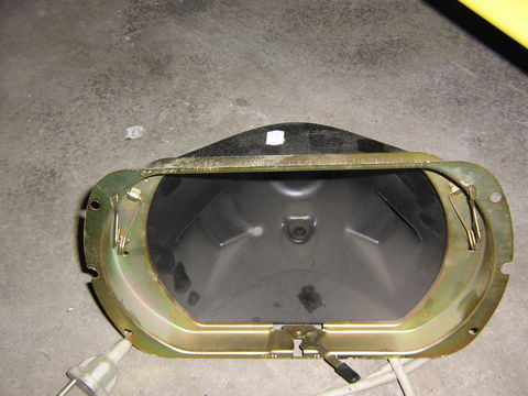

20:21:34
22.04.2007
-> myl@s: rozhodně nejsou na škodovky 105/120/garde..
takhle vypadá hrnec na emkovej ovál.
zvětšit Bryle pro světla užovka - obrázek od Pavel P.. vložen 22.04.2007 20:21:34
20:18:13
22.04.2007
myl@s
-> Pavel P.: takže to jsou na 100% 1203?

16:43:24
22.04.2007
jinak obe se daji koupit jako vymenny opravarensky dil stoji cca 230,- kus.. taky jsem je kupoval
zvětšit Bryle pro světla užovka - obrázek od Majkl vložen 22.04.2007 16:43:24

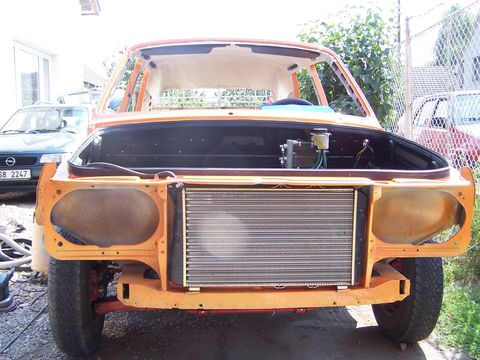

16:42:08
22.04.2007
16:41:11
22.04.2007
-> Gryzly: je to ke karoserii pridelane asi tremi body, staci odriznout a vymenit kus za kus za uzovkovy...
tady Emko
zvětšit Bryle pro světla užovka - obrázek od Majkl vložen 22.04.2007 16:41:11

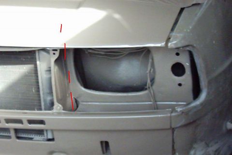

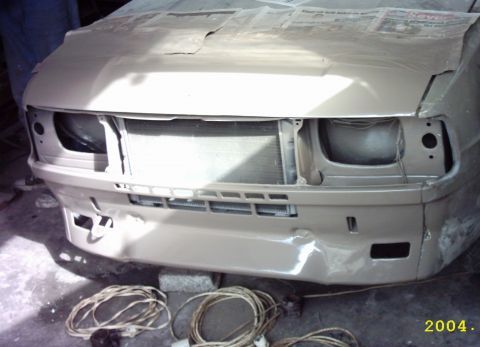

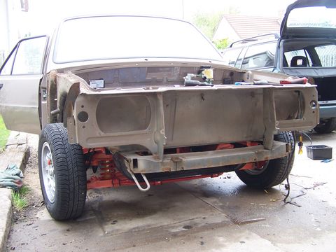

13:12:15
22.04.2007
detail. v tomto miste se to odrizlo:
zvětšit Bryle pro světla užovka - obrázek od Gryzly vložen 22.04.2007 13:12:15
13:10:44
22.04.2007
tady se měnili oba dva
zvětšit Bryle pro světla užovka - obrázek od Gryzly vložen 22.04.2007 13:10:44

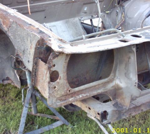

13:03:40
22.04.2007
-> Pavel Korbelář: puvodní na emko:
zvětšit Bryle pro světla užovka - obrázek od Gryzly vložen 22.04.2007 13:03:40
12:57:58
22.04.2007
-> Gryzly: bych chtel vedet jakt to vypada nemas fota?
12:48:50
22.04.2007
-> Pavel Korbelář: jako v nejhoším případě to mužeš i přištroubit, ale přivařit bude lepší. A ten plech ti každej klepíř idělá, na co to kupovat?

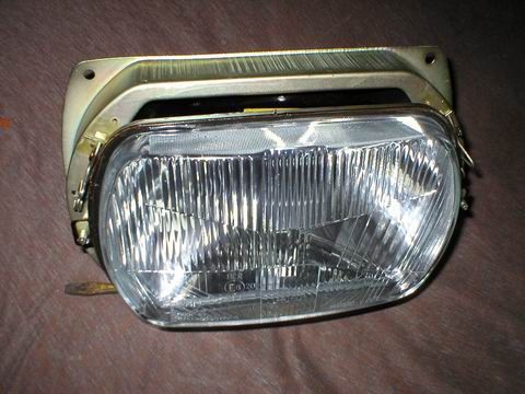

11:58:33
22.04.2007
11:58:16
22.04.2007
tyhle jsou jake?
zvětšit Bryle pro světla užovka - obrázek od Pavel P@nkáč vložen 22.04.2007 11:58:16
11:57:51
22.04.2007
Jsou rozdilne pro kulate svetla a ovaly? popř jak se od sebe odlisuji?
