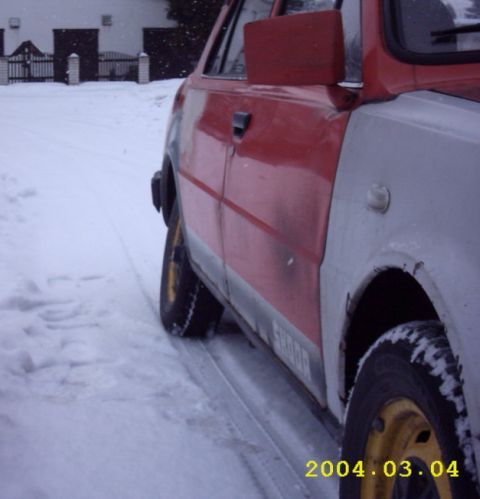

Čus draci zítra to vše nafotím a ukažu. Před chvilkou jsem mluvil s kámošem a ten říkal že mi tam ten startér půjde ale musím vyříznout kus plechu nad převodovkou.. Tak to zitra vyskouším.. A náprava. Nemám ji zas tak strašnou jak na fotce ale na dalších mejch škůdkách jsou do V. Tam jsou taky podložky pod pérama a kyvka..->Gryzly Podélné ramena jsem nechal 105kové a gumy jsou všude nové.->Jardo, Hned se podívám ke svému prodejci na nevé ramena a hned je koupím.. Kde se dá najít dokumentace na výstuhu ramen?? Dík.
Takhle vypadala s kyvkou. Zadní kola do V

-> Gryzly: Vždyt to nejsou zas tak hrozný áčka.
Akorát to v zatáčce jede už skoro po ráfku
Akorát to v zatáčce jede už skoro po ráfku21:10:22
