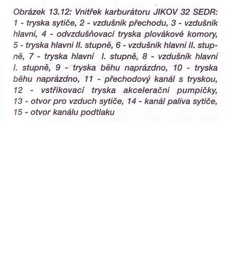

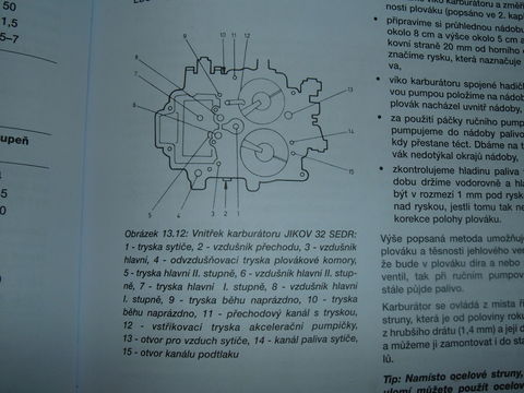

patres007
super, uz to je ok, diky

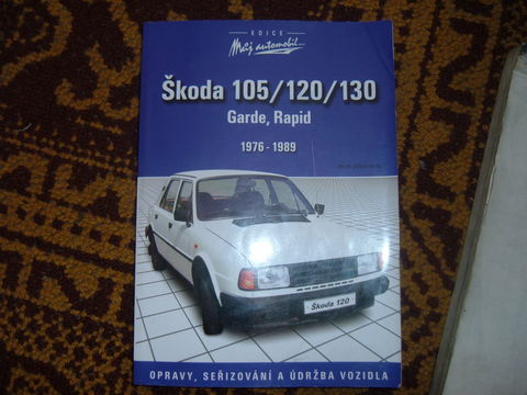

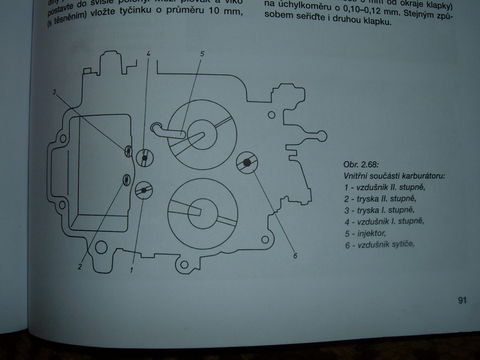

Vojtik
tak jsem to naskenoval

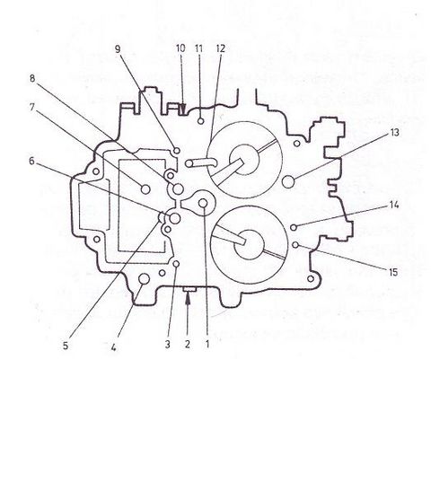

patres007
neee, monitor mam ok, len neni vidiet ze ktore cislo je kde...ta horna cast obrazku je nanic..ale uz som sa dovtipil ze je to ocislovane poporadi z dola to ide dolava az dole, ze? myslim popis obrazku..

Vojtik
jj, ten první je edsr, udělej to podle toho druhýho, já na něj vidim dobře, zkus si pioladit monitor, jestli ho nemáš moc zatmavenej, nebo tak něco

patres007
ten prvy obrazok mi nesedi, ja potrebujem ten druhy, nemas ho v lepsej kvalite, alebo ako sa vola ta knizka z ktorej to je? mozno ju najdem niekde na nete..

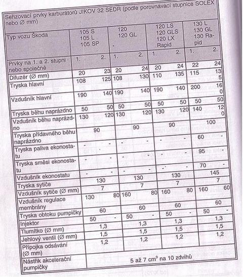

patres007
-> Vojtik: ano tu tabulku mam, ale potreboval by som ten druhy obrazok, ale nieje na nom dobre vidiet to co potrebujem..nemas icq, alebo nieco take?

Vojtik
icq nemám, použiješ hodnoty z posledního sloupce

Vojtik
Podle tohohle to musíš zákonitě složit

no,mam uz konecne vycisteny karburator a predomnou je uz iba jeho uspesne poskladanie..ale neviem najst nikde ze kde je aky tryska, aky srob a tak,..neviete kde najdem vykresy 32SEDR typ 2951???
je to skoda130, viem rozmery ze napr. hlavná tryska sytica je 145, ale neviem kde sa ma nachadzat..diiik
