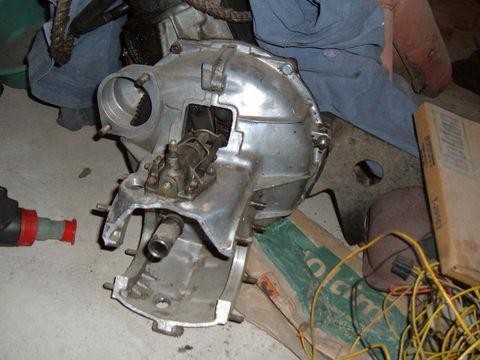

jo a ještě konečně foto:)
15:55:34
12.04.2007
12.04.2007
Vojtik
Kdo někdy viděl nikdy nemytou převodovku ze 100vky, tak ví, jak vypadala tahle před namočením do lázně, pak jsem to ukradnul já, uříznul a udělal si z toho přírubu na startér a spojku na připravovanou elektrocentrálu věrnou značce i typu
15:50:54
12.04.2007
12.04.2007
Vojtik
u nás ve škole vše vyvářeli v louhu a i prastarý motory ze škodovek se po 15 minutách svítily jako nové a to šly do šrotu

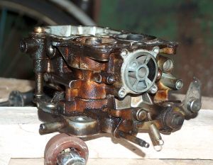

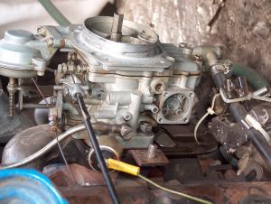

A takhle asi po roce ježdění
12:11:02
12.04.2007
12.04.2007
black.john
-> patres007: Tu špínu jsem měl na karbeci taky, vyvařil jsem to v arvě, občas jsem to podrbal štětcem a když to slezlo, tak ještě v octě. A pak ještě proplách hadicí, bych ani neřek, jak je ten karbec všude provrtanej
