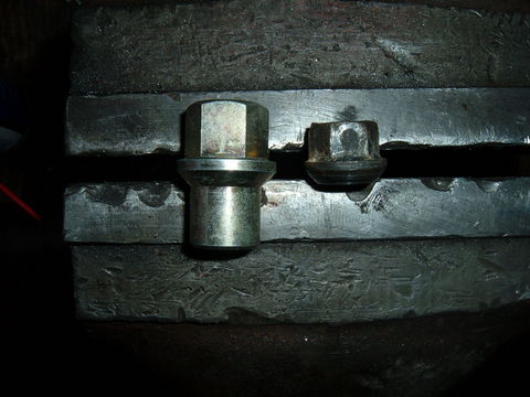

-> Pinky: sorry za OT, ale k takovému hazardu jsem se prostě musel vyjádřit, jinak tady je pro nazasvěcené rozdílnost matek, opravdu trvaj na to, aby ti je dal ke kolum, já koupil kola bez nich apak i trvalo půl roku, než jsem je sehnal a to jsem si je musel nechat vyrobit
ta vlevo je na kopretiny

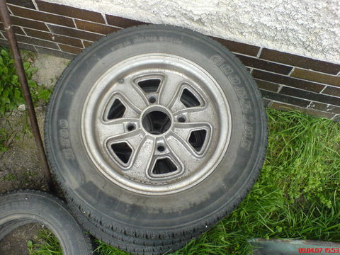

za prvé by musely bejt delší štefty na náboji, jinak se matka chytme opravdu jen na první závit, za druhé má kopretina dosedací plochu pro kuželovou matici a normální matky jsou s kulovou dosedací plochou, takže by to nesedělo zplna a hrozí roztrhnutí okolo díry pro matku při velkém utažení a samovolné povolování a za třetí jak už někdo napsal se ty kola těmi matkami vystřeďují, páč většinou nemají středěný nákružek náboje a z toho plyne, že jsem rád, že bydlíš tak daleko a mám malou pravděpodobnost, že tě potkám v protisměru-> party_boy:

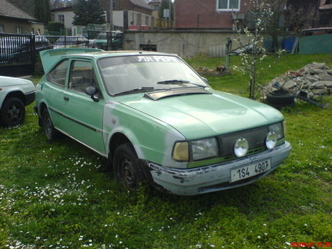

no to je tazky tjuuuning toto...nevravim ci kupi alebo nie, ale tak zajebany motor som uz davno nevidel

-> Trax: no to bych tipnul že víc... a ještě ty origo matky to kolo vystřeďujou...

-> Pavel P.: -> Pavel Korbelář: A proc? Podle fotek, co jsem videl, tak chybí k uplnemu zasroubovani matice asi jeden zavit...

-> Pinky: Jestli ho budeš brát tak aby ti dal aji matice k těm kolům na to nezapomen

Jako už jenom ty kola vypadaj, že jsou docela v pohodě a pneu taky, takže už jenom v tomhle jsou tak 4000

-> Pinky: no ten zadni lem bude urcite chyceny....

vem ho dát ho do pucu a bude hezounkej

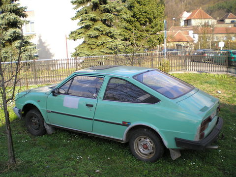

-> Pinky: já bych do toho asi šel pokud je celkem zdravej a papírově v pořádku a rozprodat se dá vždycky

koukal jsem i do podběhů a diry tam nebyly,prahy taky v pohodě.Tak hodně váhám.všechno vypadá spíš jako kosmetický opravy + lak

myslim že cena dobrá.. nevypadá to na shnilotinu.. a kola samotný maj cenu 4tis.

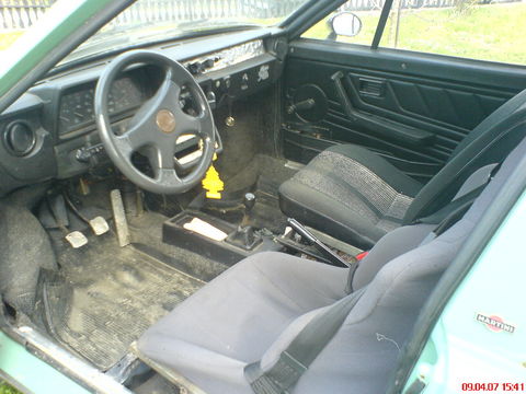

sedačku mi parchant nechce dát..

-> Pinky: Pokud jsou k tomu ty kola a sedadlo řidiče tak za 6000 by to šlo

no neviem mne sa chudacik zda byt taky ubiedeny skor ako darca organov...

vim že stim nejezdil cca pul roku a motor hned naskočil,jen se trochu napumpoval benzin.ani to nechciplo.
podvozek se zda byt taky dobrej i napravy nikde to neni prorezlí

nejvic jsou zniceny ty rohy u zadniho čela ale to bych zvladnul spravit

kup... ked nic ine mas kola a zvyzsok rozpredas na suciastky a kupis neco pjeknejsieho tento vypada podla mna ze si uz vytrpel dost...

da mi k tomu i obuty kopretiny 5 ks
