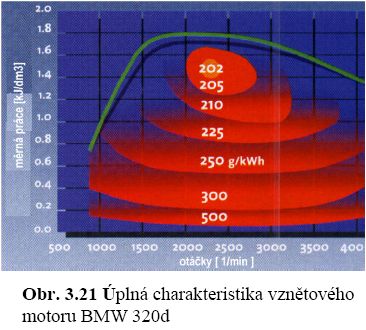

Fifa
Další char.

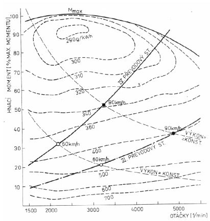

Takže pro pořádek: měrná ef.spotřeba paliva udává kolik paliva musíme dodat na 1kW výkonu=>čím je menší, tím pracuje motor efektivněji jak říká bitmap. Hospopdárnost spalovacího motoru vyplívá z úplné charakteristiky spalovacího motoru. Dám sem výňatek ze skript: Úplná charakteristika umožňuje stanovení takového pracovního režimu motoru, který
má pro požadovaný výkon nejmenší měrnou efektivní spotřebu paliva a tedy je i
nejekonomičtější. Na obr. 3.19 je v úplné charakteristice zážehového motoru ukázáno
porovnání pracovních režimů automobilního motoru při jízdě vozidla rychlostí 90 a 60 km/h
na třetí a čtvrtý převodový stupeň. Z porovnání měrných spotřeb paliva při rychlosti 90 km/h
vyplývá, že při stejném výkonu motoru , Pe = konst., je měrná efektivní spotřeba paliva při zařazeném třetím převodovém stupni
větší o cca 45 g.kWh-1. Je-li potřebný
výkon motoru pro jízdu automobilu
touto rychlostí např. 20 kW je rozdíl
v hodinové spotřebě 900 g tedy
přibližně 1.35 litru benzínu na 100km.
Obdobná situace platí i pro
pohybu automobilu rychlostí 60
km/h. Jak vidíme z velikosti měrné
efektivní spotřeby paliva je při
nižších zatíženích provoz pístového
spalovacího motoru podstatně nehospodárnější než v oblasti vyšších zatížení.
Z výše uvedeného vyplývá, že
výkon pístového spalovacího motoru,
pro dané konkrétní použití, by měl
být volen tak, aby byl při provozu co
nejvíce zatížen. Stejně tak platí, že
máme-li používat hospodárně
pracovní stroj s pístovým spalovacím
motorem, musí být při práci motor plně vytížen. Je tedy nevhodné aby např. u zemědělského traktoru s velkým výkonem motoru bylo používáno přívěsné a návěsné nářadí určené pro traktory s menším výkonem.
Na obr. 3.20 je uvedena úplná charakteristika zážehového motoru Porsche – Boxter a
na obr. 3.21 pak charakteristika vznětového motoru BMW 320d. Porovnání polí měrné
efektivní spotřeby paliva u obou motorů vysvětluje výrazně nižší spotřebu automobilů se vznětovým motorem.

-> Staf1221: To jsem si presne myslel - ale takovejhle usudek je uplne zcestnej - nemuzes srovnavat jizdni rezimy mimo mesto a ve meste - tech 90 km/h se bere jako ustalena rychlost, rezim pro mesto je plyn-brzda, proto je ta spotreba vetsi. Bozinku...

-> Staf1221: Tak místu x hodin špekulování si měl radši věnovat čas naštudování troška teorie4 Už to tady snad padlo a pokud ne tady, tak už asi 10x v minulých tématech. ta křivka běžně dostupná v literatuře je křivka MĚRNÝ spotřeby vyjádřený v gramech paliva / kWh - zdůrazňuju toho jmenovatele KILOWATTHODINA :) Nejmenší spotřeba je pak (l/100km) pro běžný auta kolem 50-60km/h, čemuž odpovídá těch zmíněnejch 1700rpm na nejvyšší stupeň, ono zmíněné "pírko na plynu" je pak jenom jiným vyjádřením, že do motoru jde chudá směs momentální výkon motoru je pouhým zlomkem maxima. Údajně škodivce (fávu) by teoreticky stačilo pro jízdu po rovině 60kou asi 1kW výkonu, ale bohužel dost dobře nejde odebírat pouhej 1kW z motoru s max. výkonem 46kW. Tož tak.
Jinak by mě zajímalo, kde si zchrastil to moudro, že auto žere míň při 90 než při 60 4
