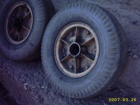

Dělal jsem to na našem vlečku už několikrát a můžu jen potvrdit, že to nic neni, poprvé jsem to dělal asi v 10 letech a je to daleko jednodušší než u fichtla a duše se dá samozřejmě použít původní, když je dobrá. Ten pneuservis bych objížděl obloukem

presne tak kdyz vypusti vzduch tak se nic nestane.To co rikal ten pneuservisak svedci o tom ze kdyz ty gumy vyzouva on tak ten vzduch asi nevypousti, jinak by takovou blbost ani nevypustil z huby
. Jinak mel sem tu cest byt asi 10m od manika kteremu timto zpusobem prasklo kolo z desty-nevypustil vzduch. Rana jak prase srouby letaly po dilne jak v sarajevu a pekne ho liskla duse z toho kola a dva dni mu zvonilo v usich. Mel stesti ze se mu nic nestalo a ani nikomu jinemu.

-> Gryzly: nějak nechápu,proč by se to mělo rozletět,jedině,jak píš Samantus,že by jsi nevypustil vzduch:), na káře máme podobný,jen o trochu větší, a tky jsme to jen rozšroubovali a nic se nestalo

ty chlapi meli pravdu, ale za predpokladu ze ten tvuj kolega bude tak blbej a nevypusti z nich vzduch:) jinak lek je zmenit pneuservis:)
klidne to prezuj sam na tom nic neni, mozna oddelit rafek od gumy bude trochu mrd, ale myslim ze to pujde dobre

Kolega má vlek na malých kolech a když je zanesl do pneuservisu s novýma pláštěma, tak mu řekli že mu to nepřezujou když si nesežene duše. A když mu ten kolega řekl že si to přezuje sám, že ty kola rozmontuje a vymění to, tak mu ten pneuservisák řekl že to nemuže udělat, že by si mohl ublížit. že jak ty kola rozšroubuje tak se mu ty dvě pulky rozskočilou od sebe a poletijou pěkně daleko, prej to jednomu pánovy ucvaklo dva prsty. Podle mě je to blbost a tomu mojemu kolegovy jsem řekl že mu ty kole klidně přezuju a nebo že sit omuže udělat sám, to se stejně nemusí asi vyvažovat. Já bych mu vyměnil i ložiska a gufera. tady jsou fotky těch kol.
Podle mě stačí rozšroubit ty kola, vyklepnout a naklepnout ložiska, novou duši, plášt a zase sešroubovat.
Co vy na to?
Co vy na to?
