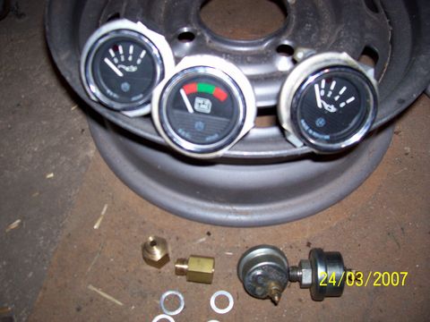

-> Bobesh: mě se právě zrovna tyhle moc nelíběj, ale proti gustu žádný dišputát, já nych je dal místo popelníku, tam by se mohly 2 vejít a jeden třeba pod radio, nebo do nějaký kaplička na palubku

-> Vojtik: Já mám nachystaný tyhle,včetně čidel a udělanejch redukcí,jen nevím kam s nima v "L" kový palubce.

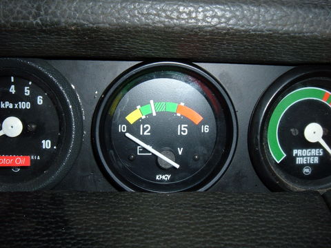

jo, ručička je bržděná, chodí malinko pomalejc, než palivoměr

-> M a r c e l - GARDE: Tem jsem si koupil před 14 dny novej, stojí ale 680:(( ale stojí to za to

Vojtik
-> Bobesh: jj, už jsem to psal někde výš, že je to původem na Zetora, ale synymu jsem chtěl přiblížit vzhled

Bobesh
-> Vojtik: Takže do ZETORa

Vojtik
je to ten samej jako v karose, stejnej výrobce i design ale je na 10 - 16 V

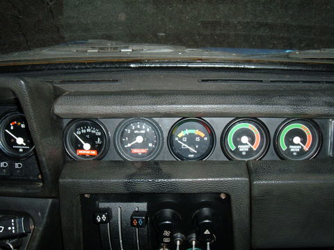

Vojtik
údaje o tlaku a teplotě oleje a dobíjení se občas docela hodí:) ostatní jsou spíš pro parádu

Vojtik
nee, jeden je opravdu ekonoměr a druhý měří aktuální podtlak v brzdovém posilovači třeba při jízdě baz motoru

Vojtik
-> Syny: že to řiká zrovna takovej garmatik jako ty
-> juraj: Jinak já pracuju v servise autobusů a musim tě zklamat, páč elektroinstalace v autobuse je na 24 V a ve škůdce máš jen 12V, takže budíky na elektriku by ti nepracovaly správně a tlakoměry začínaj až na 2 atm- a jsou zbytečně až do 16 atm., takže taky nejsou na olej ideální
Já jsem použil tlak oleje z trambuse, teplotu oleje z avie, voltmetr ze zetora a ekonoměry klasika PAL
