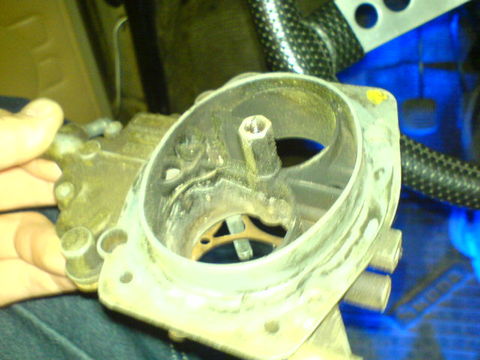

myl@s
-> Motomaniak: 130-2951,135-3123,136-322
3 doufám,že to tak je,jestli ne,tak mě opravte

rolls
-> Motomaniak: v skodovackej prirucke su cisla karbecov, ked si pozries to cislo co mas a najdes si ho v knihe tak to presne vies co to je, kde sa to montovalo, ake to ma parametre atd

Motomaniak
A jak poznam jestli to má nebo nemá ekonostat?

Petr Urban
-> Pavel Korbelář: Obohacovac smesi

David.
120 a 130tkový víko záměnný není kvůli tomu ekonostatu jak tu bylo zmíněno,protože to je v tom víku.takže jen 105/120 jsou záměnný a pak 130/5/6

myl@s
-> Dušan: no já bych řekl to samý,že zaměníš mezi sebou 130,135,136 ale tyhle se 120 ne

Dušan
podle mš záměnná nejsou, protože 130 a výš má ekonostat a ten je v tom víku. Myslím tak mě neukamenujte. Možná ho má i 120ka ale jsou tam určitě jiný trysky. Podle mě je záměnné jen se 130kou

charon
120tkovej myslis SEDR bo EDSR? ale podle me jsou vika zamenne, ja mel na SEDRu iko z EDSR

-> Motomaniak: podla tejto fotky nevidno ziadny rozdiel

myl@s
-> Motomaniak: no podle čísla,který je na něm vyražený poznáš z čeho to víko je

Motomaniak
Liší se něčím tohle víko od karboše u 120 a u 136?
