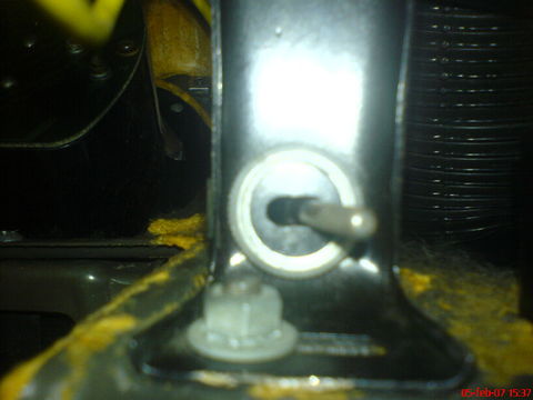

Rapid135
-> THOMMY : no prave ze uz tajnej neni protoze je poznat presny misto kde je.To muj modrej rapid ma taky takovej vypinac ale hacek je v tom ze je opravdu tajnej ultra moc nebot me ho predchozi majitel zapomel ukazat a ja ho nemuzu najit
22:14:25
25.02.2007
25.02.2007
THOMMY
-> Rapid135: Ted uz ten vypinac moc tajnej neni
22:08:59
25.02.2007
25.02.2007
Nemky
dobry reseni:-) taky asi nakej vypinac udelam. diky za radu
22:06:21
25.02.2007
25.02.2007
-> Nemky: Ja to mam taky, vlastne to odpojuje kabel co jde k predradnymu odporu na civce... Takze vsechno fungje, starter toci, ale auto nechytne - pac tam nejde jiskra na svicky
21:56:01
25.02.2007
25.02.2007
-> Nemky: Přerušit přívod ke startéru, já tam mam nějakej stupidní imobilizér, pokud neni zastrčenej startér netočí
21:54:16
25.02.2007

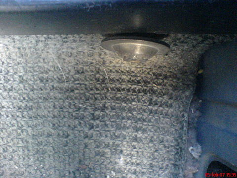

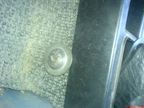

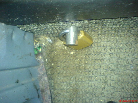

cobra11
->p.b.
no ono to pomôže, dlho by trvalo, než by to niekto prepílil a to lopkári nemajú radi.
roby sa to celkom lachko, zaradis spiatočku, vyvrtaš jednu dieru, zasvietiš si tým deckým laserom a prevrtaš tyč od kulisi a maš to.

cobra11
a ešte mám tajný vypínač elektriky
20:16:00

cobra11
je na klasický zámok
20:14:50
25.02.2007
25.02.2007
cobra11
20:12:47
25.02.2007
25.02.2007
cobra11
toto je taký MULTI alebo DEFENT LOCK podomácky robený
20:10:27
25.02.2007
25.02.2007
cobra11
Sem dajte svoje rôzne zabezpečenia proti krádeži, čo máte na svojíck škodovkách.
